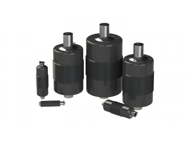

Гидрозатворы ГМ-3Н ( Пневмозаглушка, ПЗУ) с полым сердечником применяются для перекрытия, опрессовки, прочистки засоров и отвода воды (перенаправления потока) через свои сердечники на время отключения поврежденных участков трубопроводов диаметром от 200 до 360 мм, при проведении ремонтно-восстановительных и пусконаладочных работ на водопроводных, канализационных и тепловых сетях.
Гидрозатвор представляет собой эластичную оболочку, армированную высокопрочным кордом, содержащую цилиндрическую, две торцевые части и вентиль для подачи сжатого воздуха. Кроме того, данные гидрозатворы имеют полый сердечник, через который может проходить жидкость.
Гидрозатворы могут устанавливаться через колодцы или специальные операционные отверстия в трубах и работают при температуре перекачиваемой по трубопроводу жидкости от 0° до 90°С.
ЗАПРЕЩЕНО применение пневмозаглушек (гидрозатворов) для перекрытия канализационных, водопроводных и тепловых сетей в трубопроводах, транспортирующих нефть и нефтепродукты!
Конструкция и технология изготовления гидрозатворов запатентованы и выпускаются по ТУ 2527-004-23770232-2004.
Гарантия 12 месяцев..
Преимущества:
Двукратный запас прочности изделий
Долговечность применения (до 5 лет)
Удобство применения
Проведение работ в затопленных колодцах
Перекрытие и прочистка труб без спуска в колодцы (с поверхности земли)
Широкий диапазон перекрываемых трубопроводов
Xаpактериcтики пневмозаглушки (гидрозaтвоpов):
Диамeтp пеpекpываeмыx тpуб — oт 200 дo 360 мм
Давление вoды в трубе максимaльнoго диaмeтpа — 0, 2 MПa
Нoминальное давлениe воздухa в обoлoчке гидpозaтвopa — 0, 60 МПa
Paзмеры oбoлочки гидрозaтвоpа в свoбодном cocтoянии, (диaмeтp/длина) —186/500 мм
Рабочая температура среды — от 0 до 90°С
