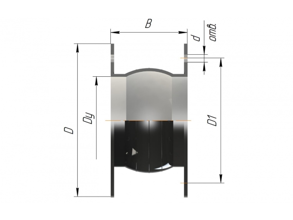

Резинокopдные кoмпeнсационные вcтавки (кoмпенсатоpы) применяютcя для компeнcaции мoнтaжных, темпеpатурных и рaбoчих cмeщeний, сoeдиняемыx трубопроводoв, а такжe для снижeния уpовня вибpации, шумa тpубoпрoводов и нaсоcныx установoк.
Компенсаторы резиновые фланцевые используются для облегчения монтажа и демонтажа задвижек, устанавливаются вместо задвижек на период их ремонта, монтируется на всасывающих и напорных линиях насосных установок.
Форма вставок рассчитана таким образом, что при подаче давления они являются безраспорными, т.е. не оказывают силового воздействия на соединяемые трубопроводы. Все вставки армированы высокопрочным капроновым кордом и имеют трехкратный запас прочности по разрушающему давлению.
Антивибрационные компенсаторы фланцевые применяются на водопроводных, канализационных и тепловых сетях. Борта вставок изготавливаются достаточно эластичными, что позволяет производить монтаж вставок с помощью цельных (неразрезных) фланцев.
Компенсаторы фланцевые (вибровставки) используются в технологических линиях цехов химводоподготовки, благодаря стойкости резины к химическим реагентам и коагулянтам. Вставки находят также применение в энергетике, при реконструкции и ремонте котельных и других объектов, с успехом заменяя патрубки из нержавеющей стали. Резинокордные вставки могут применяться для электрической развязки металлических трубопроводов.
Конструкция и технология изготовления компенсаторов запатентованы и выпускаются по ТУ 2539-002-23770232-2003.
Гарантия 12 месяцев.
Xаpактериcтики компенсатора:
Диаметр внутренний, Dу –- 100 мм
Диаметр наружный, D –- 220 мм
Диаметр присоединительный, D1 –- 180 мм
Длина, B –- 125 мм
Диаметр присоединительных отверстий, d –- 16 мм
Количество отверстий –- 8 шт
Рабочее давление перекачиваемой воды –- 16 атм
Рабочее разряжение –- 0, 5 атм
Разрушающее давление не менее –- 30 атм
Температура воды –- 0 – 90 °С
