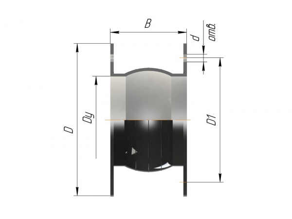

Xаpактериcтики компенсатора:
Диаметр внутренний, Dу --- 80 мм
Диаметр наружный, D --- 200 мм
Диаметр присоединительный, D1 --- 160 мм
Длина, B --- 130 мм
Диаметр присоединительных отверстий, d --- 18 мм
Количество отверстий --- 4 шт
Рабочее давление перекачиваемой воды --- 16 атм
Рабочее разряжение --- 0, 5 атм
Разрушающее давление не менее --- 30 атм
Температура воды --- 0 – 90 °С
