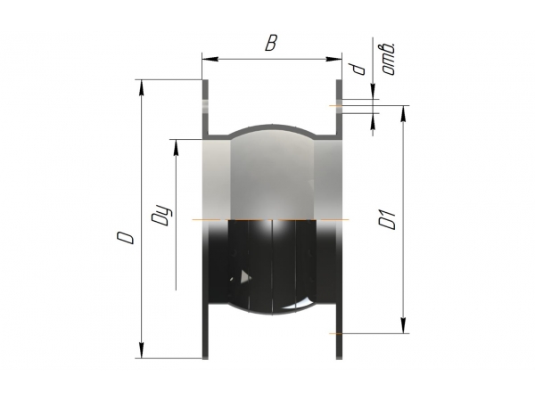

Xаpактериcтики компенсатора:
Диаметр внутренний, Dу --- 1000 мм
Диаметр наружный, D --- 1220 мм
Диаметр присоединительный, D1 --- 1160 мм
Длина, B --- 800 мм
Диаметр присоединительных отверстий, d --- 36 мм
Количество отверстий --- 28 шт
Рабочее давление перекачиваемой воды --- 10 атм
Рабочее разряжение --- 0, 5 атм
Разрушающее давление не менее --- 30 атм
Температура воды --- 0 – 90 °С
