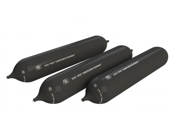

Пневматический ролик-мешок ПРМ состоит из резинокордной оболочки с коническими торцами. Пневматический ролик-мешок имеет две резьбовые втулки на конических торцах, к одной из них подключен узел контроля давления и вентиль для подачи сжатого воздуха, на другой установлен рым-болт для перемещения ролик-мешка при эксплуатации.
Силовой армирующий каркас, выполненный из высокопрочной кордной ткани, обеспечивает равномерное распределение нагрузки по всей длине ролик-мешка и значительный запас прочности. Наружный слой, выполненный из износостойкой резины, защищает ролик-мешок от истирания и других внешних воздействий в жестких условиях эксплуатации.

Xаpактериcтики ролик-мешка:
Диаметр ролик-мешка —1000 мм
Длина цилиндрической части — 8 м
Максимальное рабочее давление в ролик-мешке — 1, 8 кгс/см2
Максимальная грузоподъемность ролик-мешка — 120 тонн
Количество слоев корда — 5 шт.
Рабочий диапазон температур — -10 - +60 °С
