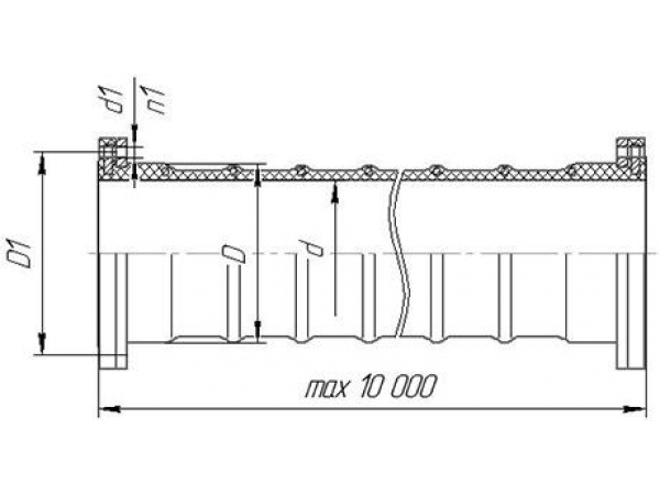

Трубопровод СИБРЕЗИНОТЕХНИКА Трубопровод напорно-всасывающий ТНВ-Ф-530, длина секции 3, 5 м (Омск)
Напорно-всасывающие трубопроводы используются на напорных и всасывающей линии насосов для транспортирования абразивных смесей и пульпы. Для обеспечения кольцевой жесткости и устойчивости воздействию напора и вакуума напорно-всасывающие трубопроводы снабжаются армирующими элементами, которые несут основную нагрузку и препятствуют смятию напорно-всасывающего трубопровода.
Благодаря особой конструкции, в которой все элементы взаимосвязаны, трубопроводы резинотканевые сохраняют исходные технические характеристики на протяжении длительного срока службы и не требуют замены с течением времени.
Изготавливаются трубопроводы с фланцами или без фланцев (муфтовое соединение). Фланцы изготавливаются стандартной конструкции или поворотными.
Трубопроводы выпускаются по ТУ 2550-010-23770232-2013.
Преимущества:
Надежность
Тканевое, кордное и стальное армирование силового каркаса обеспечивает надежность, прочность при высоком давлении и кольцевую жесткость при воздействии вакуума. Внутреннее покрытие резинового слоя обеспечивает абразивную и химическую стойкость, высокую скорость потока. Внешнее покрытие защищает от воздействия агрессивных сред и выдерживает механические нагрузки при монтаже и эксплуатации. Трубопроводы резинотканевые выдерживают знакопеременные циклические нагрузки – растяжения и сжатия. Установка трубопровода резинотканевого существенно снижает нагрузки на опорные конструкции.
Простой монтаж
Быстро, просто и недорого, экономия затрат составляет около 50 % по сравнению с аналогичными работами со стальными трубопроводами. Допускает возможность монтажа в ограниченном пространстве или на сложном ландшафте без привлечения дополнительных ресурсов и материалов. Трубопроводы изготавливаются необходимой длины и соединяются при помощи болтов и гаек. Длина секции резинотканевой трубы позволяет выполнить прокладку трубопровода на большое расстояние. Обрезиненные металлические кольца во фланцах трубопровода обеспечивают надежное и герметичное соединение, без дополнительных прокладок.
Эксплуатация и техобслуживание
Повышенная стойкость к абразивному износу и истиранию. Коррозионная стойкость — затраты на техобслуживание снижаются во много раз, затраты на защиту от коррозии практически равны нулю. Эксплуатируется в соответствии с заданными характеристиками на протяжении длительного срока службы. Компенсации гидроударов, монтажных, температурных и рабочих смещений, соединяемых трубопроводов, снижения уровня вибрации и шума трубопроводов и насосных установок. Снижение гидропотерь и малое сопротивление потоку пульпы позволяют существенно повысить производительность.
Характеристики трубопровода:
Диаметр внутренний, Dу, мм - 530
Диаметр присоединительный, D1, мм - 660
Длина трубопровода, м - 3, 5
Диаметр присоединительных отверстий, d, мм - 22
Количество отверстий, шт - 16
Рабочее давление перекачиваемой среды атм. - 10
Рабочий вакуум перекачиваемой среды атм. - -0, 8
Температура воды °С - 0 – 90
