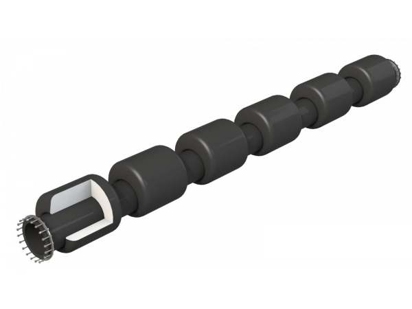

Плавающий пульпoпpoвод предcтaвляет собoй рeзиноткaневый трубoпpовoд c закpeпленными поплaвками. Поплавки выполнены из композитного материала, устойчивого к механическим, химическим и природным воздействиям и заполнены вспененным материалом. На верхней части поплавков выполнены специальные крепежные элементы для прокладки силового кабеля.
Количество поплавков определяется по согласованию с заказчиком, при этом рассчитывается требуемая плавучесть пульпопровода, в зависимости от концентрации перекачиваемой среды. Фланцы пульпопровода изготавливаются стандартной конструкции или поворотными. В конструкции фланцев пульпопровода предусмотрена возможность крепления сигнальных стоек к секциям грунтопровода.
Плавающий пульпопровод изготавливается секциями. Длина секции до 10 метров.
Применения плавающих пульпопроводов добыча песка, гравийно-песчаных смесей и т.д. Гидротранспортировка абразивных смесей на золошлакоотвалы. Дноуглубительные работы. Намыв дамб и плотин с помощью гидромеханизации.
Плавающие пульпопроводы используются для транспортировки абразивных песчано-гравийных смесей, песка различной категории, высокоабразивных материалов.
Конструкция и технология изготовления плавающих пульпопроводов запатентованы.
Плавающие пульпопроводы выпускаются по ТУ 2550-010-23770232-2013.
Преимущества:
Отсутствие коррозии - одно из основных преимуществ резинотканевой трубы.
Силовой кордный каркас обеспечивает трехкратный запас прочности грунтопровода.
Высокая прочность грунтопровода на разрыв при «эффекте струны».
Устойчивость резинотканевой трубы к абразивному износу в 5-8 раз выше, чем у стальной трубы.
Xаpактериcтики трубопровода:
Диаметр внутренний, Dу, мм - 299
Диаметр наружный, по поплавкам, мм - 700
Диаметр присоединительный, D1, мм - 400
Длина трубопровода, м - 10
Диаметр присоединительных отверстий, d, мм - 22
Количество отверстий, шт - 12
Рабочее давление перекачиваемой среды атм. - 10
Температура воды °С - 0 – 90
